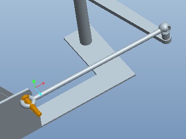

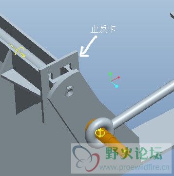

问题有两个(同一装配模型就一起发了哈):1、图2止反卡在仿真运动是能顺时针转动,逆时针停止(止反)
                                                                2、拉杆(环形头)仿真运动后就如图1了,要保持图2所示的状态(环形平面与水平面保持垂直)
图2
图2
图1
图1

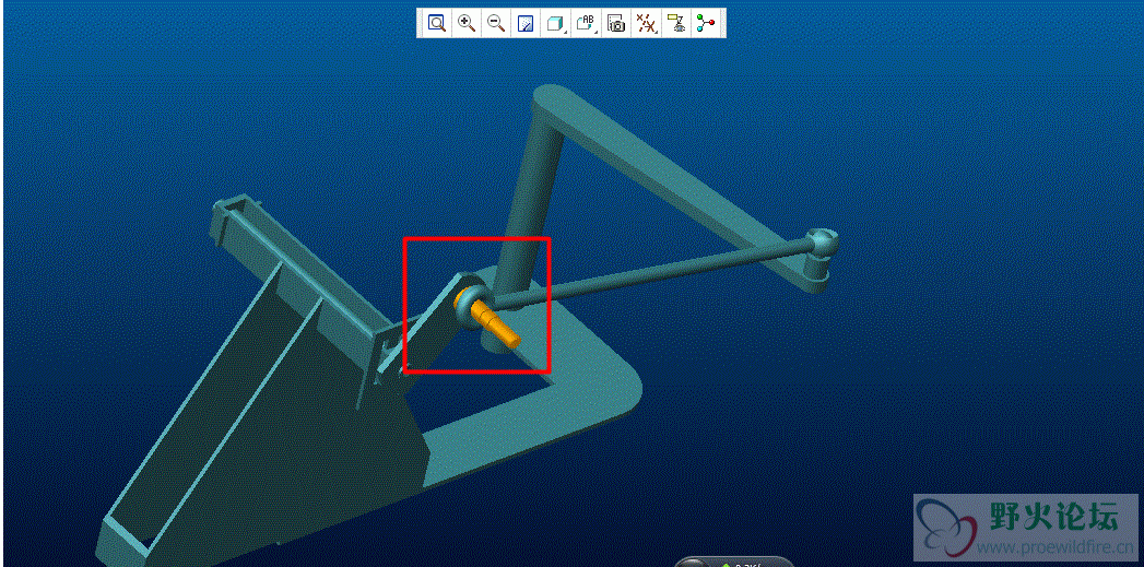

发表于 2014-4-11 12:14 | 显示全部楼层
      从机构运动的原理上讲,如图1所示的红色框内的两个【铰点】,至少有一个应该是【球铰】,适当修改即可实现。

 楼主| 发表于 2014-4-11 12:32 | 显示全部楼层
要怎样修改?
586
831

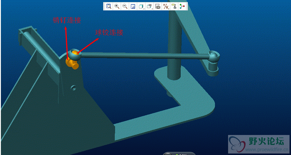

发表于 2014-4-11 12:46 | 显示全部楼层
可以把图1所示红色框内的【黄色部分】的零件与【摇杆】做成【球铰】连接。

发表于 2014-4-11 13:23 | 显示全部楼层
图2

 楼主| 发表于 2014-4-12 12:40 | 显示全部楼层
非常感谢您的帮助!
