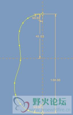

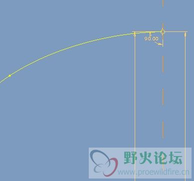

这是一个楼主分享的鼠标画法中草绘部分的尺寸,可是我自己操作的时候角度尺寸标不出来是怎么回事,谢谢!

 楼主| 发表于 2014-4-10 23:15 | 显示全部楼层
还有,如果中途我想在线上加几个点或删除点该怎么操作

发表于 2014-4-11 09:04 | 显示全部楼层
直接选中点进行标注。
如果想添加或删除点,双击该曲线,把光标放在要添加或删除点的位置,右击,选择“添加点”或“删除点”。

发表于 2014-4-11 14:14 | 显示全部楼层
标注端点角度,按顺序依次左键单击样条线\端点\参照,中键空白位置确认,标出角度.

发表于 2014-4-11 16:12 | 显示全部楼层
标注样条曲线角度尺寸需要选择3个特征:单击标注尺寸按钮,依次选择参照线、曲线端点、样条曲线,再中键一点放置尺寸
样条曲线绘制后如果要在曲线上添加点或删除点,可以双击曲线,在曲线上按住鼠标右键不放,在弹出来的快捷菜单中执行添加点;删除点则需要选择好要删除的点再按住鼠标右键不放,弹出的菜单中执行删除点命令就好

 楼主| 发表于 2014-4-12 09:26 | 显示全部楼层
ivy123zxj789 发表于 2014-4-11 16:12
标注样条曲线角度尺寸需要选择3个特征:单击标注尺寸按钮,依次选择参照线、曲线端点、样条曲线,再中键一 ...
多谢,问题已解决
