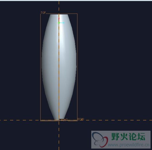

就比如这个图形  在选参照时  为什么两个腰边选不了  新手救助

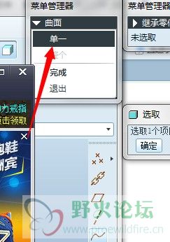

发表于 2014-4-10 22:19 | 显示全部楼层
先点继承,再 QQ图片20140410220813.jpg 点曲线,曲面求交,再选单个,选面,再选单个,再选个要交的基准平面,就做出了线,就可以用了
