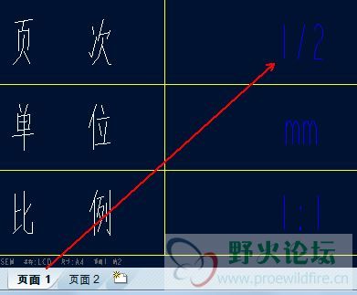

[已解决] 在图框里如何设置页面与数字相配
发表于 2014-4-10 19:56 | 显示全部楼层 |阅读模式
在图框里如何设置页面与数字相配

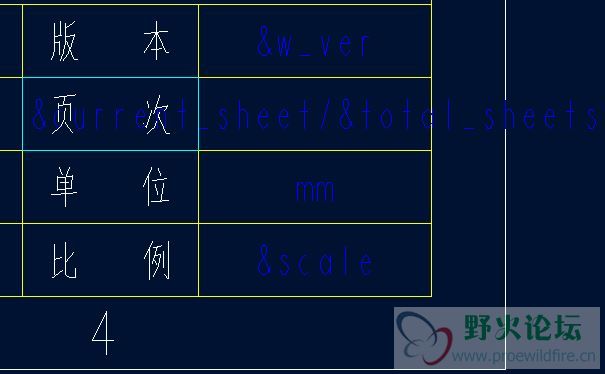

发表于 2014-4-10 22:37 | 显示全部楼层
如此增加即可
&current_sheet/&total_sheets

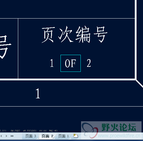

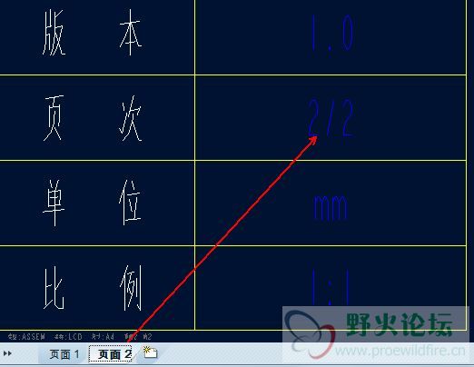

发表于 2014-4-10 22:44 | 显示全部楼层
如图希望可以帮到你

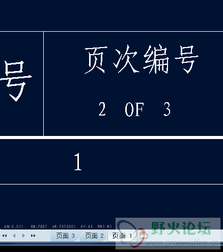

发表于 2014-4-10 22:45 | 显示全部楼层
第二页
