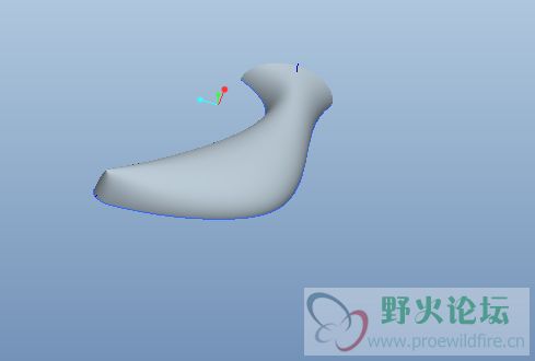

简单的VSS,高手解决下谢谢

扫出来有问题,把尖角这么处理掉

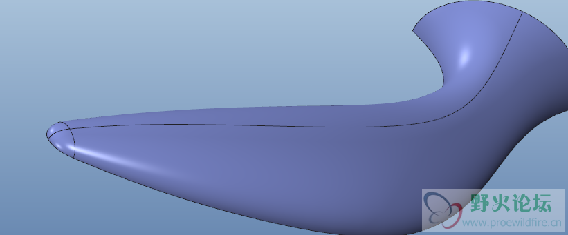

切除尖角部分再补一块面就好了。

如图,这部分修剪掉单独做

楼上说得多正确啊,除非做2条线来扫,然后再补面,都差不多

中间的曲线点和扫描线点重合就可以了

4.0打不开,切除尖角在补

像7楼那样,做线的时候做好。
不然就是切四边面做重新补面。
