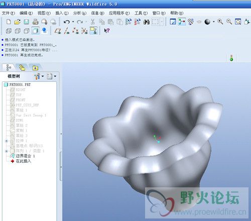

求助大神,这个怎么画,能附加步骤么?
求助大神,这么怎么画
求助大神,这么怎么画

VSS做出顶部曲线,草绘底部曲线,造型工具做中间过渡线,边界混合,ok,想效果好点,慢慢调节!个人做法,高手勿喷!!!
VSS_flower.rar (165.85 KB, 下载次数: 45)

发表于 2014-4-10 09:03 | 显示全部楼层
一个VSS就搞定了

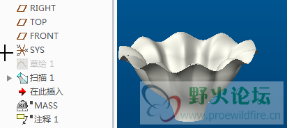

发表于 2014-4-10 12:33 | 显示全部楼层
上个关系式来看看

发表于 2014-4-10 16:37 | 显示全部楼层
这个应是根据公式来算出来的
