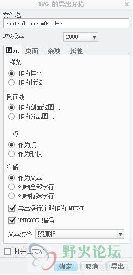

每次导出DWG时都要重新勾:注解,默认是作为文本,要勾成:勾画全部字符,在哪里的参数能一劳永逸的改变这个设置呢?求教!
注解项默认生成文本
注解项默认生成文本
每次都要重新勾选第二项
每次都要重新勾选第二项
 楼主| 发表于 2014-4-9 18:33 | 显示全部楼层
自己先顶一下,这个问题困扰好久,一张张转的时候要重新勾选,批处理的时候全部出问题,因为默认的是文本,输出自然就乱了.

发表于 2014-4-10 12:02 | 显示全部楼层
没问题啊,我设置了快捷键一键转出,自动分层自动设为一比一
705
宣传大使勋章
发表于 2014-4-10 12:03 | 显示全部楼层
!设置图层方式(影响转CAD)
intf_out_layer part_layer
!指定转CAD的转换设置文件
intf2d_out_dxf_mapping_file D:\Proe5.0M100\PROE5.0_config\我的各种配置文件\DXF_EXPORT.PRO
!指定是否将绘图比例输出到DXF或DWG文件。 Yes - 系统在输出的DXF/DWG中包含比例因子DIMLFAC。
dxf_out_drawing_scale YES
!输出为DWG或DXF时不管工程图中的比例,自动重新缩放为1比1
dxf_out_scale_views YES
回复 3 1
705
宣传大使勋章
!工程图打印成pdf时,不使用TureType字体,即要勾画所有字体
ttf_handling_for_plot_files stroke all fonts
试试这个选项,不记得是哪一个了

发表于 2014-6-23 21:51 | 显示全部楼层
! Drawing & format setup files
drawing_setup_file D:\PTC\proeWildfire 4.0\std_lib\config\df_drawing.dtl
format_setup_file D:\PTC\proeWildfire 4.0\std_lib\config\df_format.dtl
dxf_export_mapping_file D:\PTC\proeWildfire 4.0\std_lib\config\dxf_export.pro
dwg_export_format 2004
dxf_out_drawing_scale NO
dxf_out_scale_views NO
dxf_out_sep_dim_w_breaks NO
dxf_out_stroke_text all
intf2d_out_enhanced_ents SPLINE_AND_HATCH
intf_out_layer NONE
intf2d_out_acad_mtext YES
intf2d_out_acad_text_align AS_IS
intf2d_out_pnt_ent YES
intf2d_out_open_log_window NO
以上加入config.pro即可
