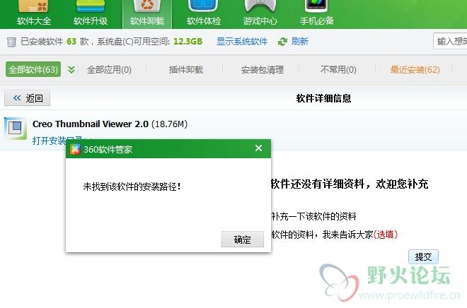

各位老师好:
我装上creo2.0 m100后,第一次打开软件就装了Thumbnail viewer,可以正常预览。在资源管理器里大图标也能看到预览效果。
但有两个问题:
1.所有的prt.x文件没有与creo关联。记得以前prt.x的图标是creo图标,右击会弹出菜单,用creo打开还是用viewer打开;
2.就是上面提到的用viewer打开,找不到装的viewer文件了。用尽各种办法都找不到默认装哪儿了。下面是360显示的。
我的系统是win8.1 x64位
以前经常用viewer开文件,现在必须要启动creo打开了,很不习惯。
希望论坛里比较熟的朋友帮忙看看。

发表于 2014-4-10 09:03 | 显示全部楼层
重新安装下Thumbnail viewer
不就好了

 楼主| 发表于 2014-4-10 10:10 | 显示全部楼层
在哪儿安装?你试过?
我一步步重装了N遍都不行。这个ProductView是不是要单独安装?以前都没有嘛,我用的就是论坛下的M100。

发表于 2014-4-14 11:29 | 显示全部楼层
如果你是默认安装的话,就在这里面
C:\Program Files\PTC\ProductView Express
creo 11.0
272
367
 楼主| 发表于 2014-4-15 09:03 | 显示全部楼层
钟汉昌 发表于 2014-4-14 11:29
如果你是默认安装的话,就在这里面
十分感谢!!!!!!问题解决了
