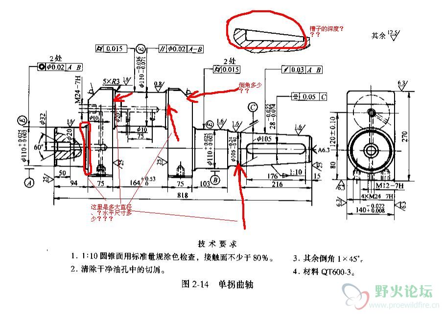

嗯,有没有谁能教教我这个上面的尺寸是本来就不用标注还是说尺寸不完全???
(红色圈起来的尺寸)

 楼主| 发表于 2014-4-9 16:39 | 显示全部楼层
额···哪位大侠帮帮我呗

发表于 2014-4-9 17:20 | 显示全部楼层
可能是:很多铸造工序的尺寸,在机加就不再标注了

 楼主| 发表于 2014-4-9 18:07 | 显示全部楼层
额···但个人觉得不管怎么说,槽子的深度和那个大的倒角是必须的吧···

发表于 2014-4-10 12:10 | 显示全部楼层
侧面不还有个剖面图吗?要结合起来看,你要的几个尺寸都在里面呢!

 楼主| 发表于 2014-4-10 20:26 | 显示全部楼层
额···真心看不太懂啊!要不你帮我标一下那几个尺寸???
