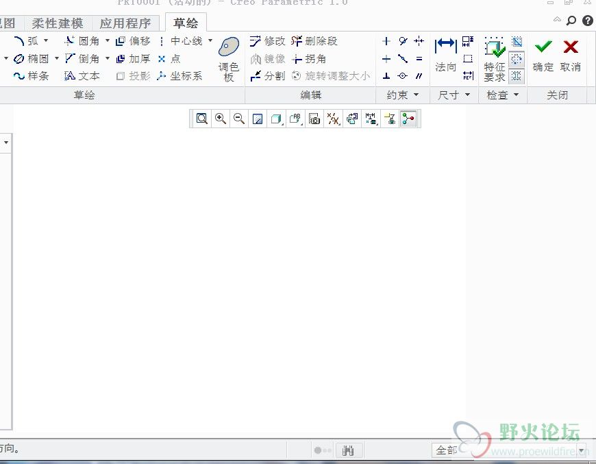

我装的是creo1.0文件,按照网上的方法破解后,能够打开运行软件,但是打开后绘图面板是一片空白,什么都没有,创建绘图之后在绘图面板上还是一片空白,无法操作,求大神指教。(电脑能够成功安装使用proe4.0)[/size]

Creo1.0(2.0)默认的【系统颜色】就是白色。

Creo Parametric 2.0安装后绘图区域无法显示并出现花屏的解决办法
http://www.proewildfire.cn/thread-109168-1-1.html
试一下这个看能解决不。。。。

刚装时跟你一样,白色的,基准面也没有(去年装的),记得好像是配置里要改一下
