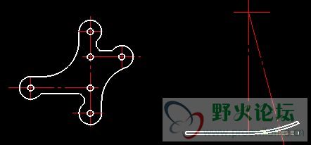

左边是展开图,要折弯成右边的形状.

发表于 2008-9-23 13:42 | 显示全部楼层
先按左边的图拉伸长一点,然后按右边的图切剪成薄片,不知符不符合要求

发表于 2008-9-23 14:10 | 显示全部楼层
回复 2# 的帖子
看要求  如果要求不是很严格  斑竹的方法很好很方便
50
64
 楼主| 发表于 2008-9-23 20:00 | 显示全部楼层
好象版主说的也行吧,不过我们的工艺是按展开图做好,然后折弯的,有没有做这个平面形状再进行折弯的画法呢?

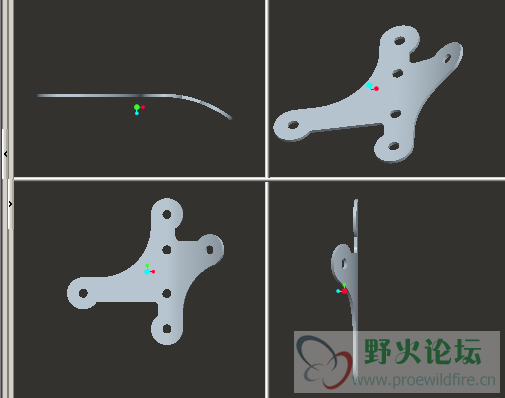

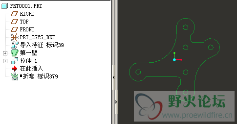

发表于 2008-9-25 11:34 | 显示全部楼层
附图步骤如下:
1、画平整壁(本题因为没有具体尺寸,故直接导入外形轮廓)
2、冲孔
3、折弯
4、(模型树见步骤)
