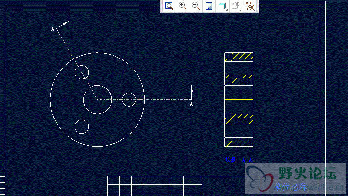

      旋转剖时到绘制剖平面时就不能草绘啦(此时本应是草绘环境),窗口上也没有草绘工具。
   请问怎么回事?

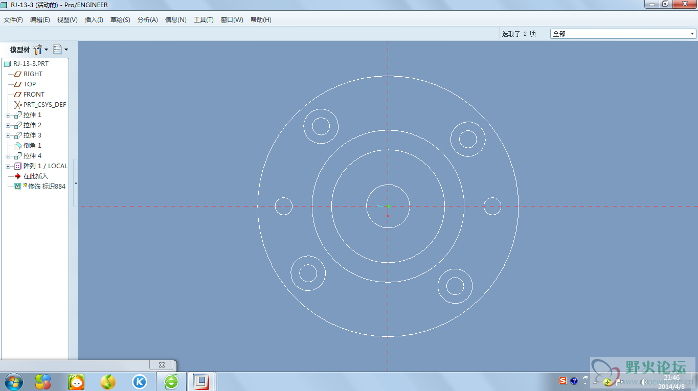

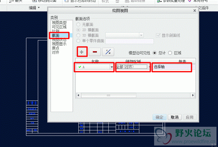

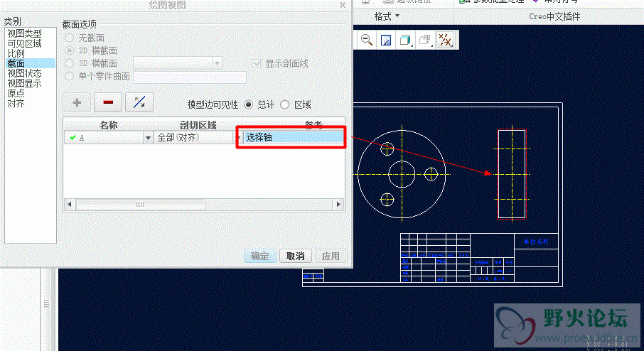

     楼主可以先在零件中绘制【截面】,【新建截面】→【偏移】,然后就可以绘制截面了。最后回到工程图模式下做就可以了。
     如图所示:

恩,这我知道。就是在进入第二个窗口绘制截面时出的问题,不能进行任何操作,菜单里边工具的下拉菜单里边也米有可选的,几乎全是灰色。窗口上没有任何草绘工具,如贴图
