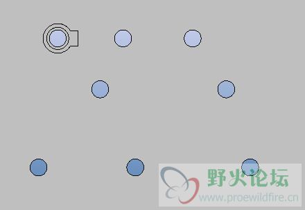

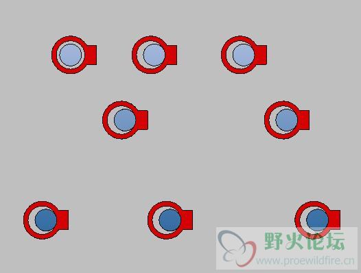

平面上有不规则分布的一些圆孔,圆孔周围要画一个密封圈槽(CIPG)。
把这个特征用点阵列,得到的效果如下,所有后面生成的特征都跑偏了一点。
如果我初始特征是一个中心对称的图形,阵列是正常的。修改成不对称图形后阵列就跑偏了。
感觉我的初始需要被阵列的特征的中心没有被正确抓到,尝试用画坐标系,点,等各种方式,没有效果。
请高手解惑。

一楼不能编辑了啊。今天来学习渲染,发现之前请教各位的问题早有了回应。工作什么的,一下子就忙忘掉了。各位前辈真是抱歉了。
密封槽是设计上是不规则的,因为用点胶机走完圆圈后要重叠一段,避免搭接处漏水。

发表于 2014-4-8 17:22 | 显示全部楼层
只要将镜像特征改为对称的就行了,不规则的是按其中心为基准的

发表于 2014-4-8 17:24 | 显示全部楼层
你那些孔是怎么做出来的,如果是阵列出来的,就可以用参考阵列。
点阵列要创建一些点,不行的话可以把文件传上来,大家帮你看看。
论坛短消息功能不是用来求助的,有问题直接发贴或者跟贴。

发表于 2014-4-8 18:22 | 显示全部楼层
版主说的多正确,密封圈槽应该是参考阵列的,怎么又用点阵列

没办法额。第一,我需要阵列的就是不规则的特征。第二,我试过去按照他阵列的偏移量,抓这个不规则的中心,好像是没有用。。。

孔的位置因为元器件影响,是不规则分布的,相当于随便选了个位置画的。模型中的孔,用点阵列无误。
-------我不知道柔性建模什么的阵列识别有什么用,识别之后就好像没下文了。

如果上一部的孔是随机定的位置,下面的密封槽就没办法参考着去阵列了。后来我试着先把螺纹孔用点阵列出来。接着阵列密封槽,那个参考整列的按钮是灰色的。。。
