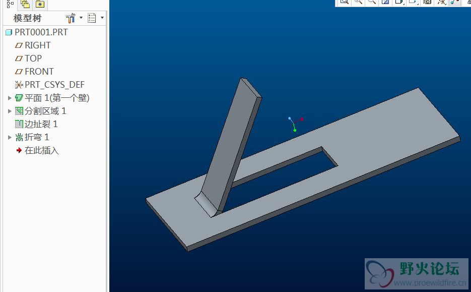

请问各位大神,这个钣金在proe里面怎么做出来?谢谢大家

上张图片你参考一下!模型树上面有使用的命令。
附件creo2.0
123.prt.zip (38.15 KB, 下载次数: 14, 售价: 8 金钱)
请问大侠我proe5.0怎么打不开啊 你是什么版本下的啊
  creo2.0
