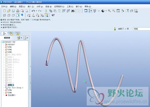

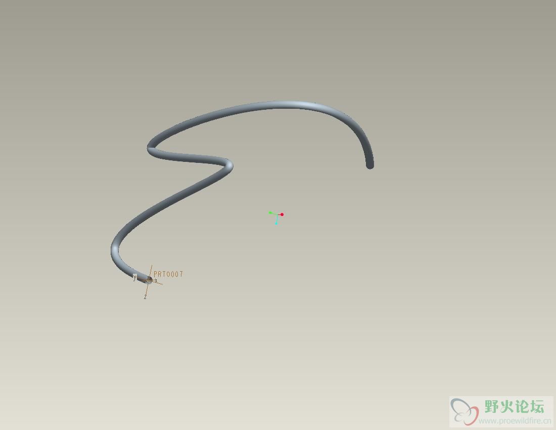

帮忙看一下 stp的不规则管子  怎么拾取他的中心线  因为要做管子的模具

我的思路是计算出管子的直径6.5,还原面组,复制边界偏移得到管子原来的扫描曲线!

我这个方法不管圆管是否均匀都可使用
因为在proe中圆是分成半的,所以可以在圆管上选出两条线,以这两条线做个边界曲面,然后随便做个基准平面,接着插入--造型---来自曲面的曲线,选取上步做的边界曲面提取曲线,值为0.5.完成
