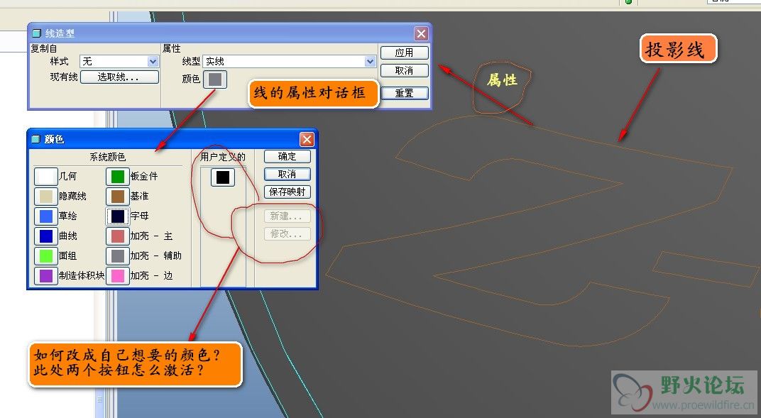

发表于 2014-4-8 10:17 | 显示全部楼层 |阅读模式
proe3D中线条的颜色由系统颜色决定,但有时需要修改其中部分线条的颜色,该如何操作呢?

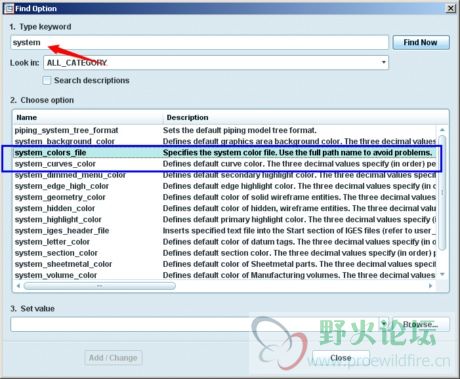

发表于 2014-4-8 11:22 | 显示全部楼层
视图菜单下 系统颜色,调好,保存,并设置文件

 楼主| 发表于 2014-4-8 13:40 | 显示全部楼层
这样做没错,我想要的只是把logo(在产品上也许是丝印)着重强调一下,不想去改太多东西。
