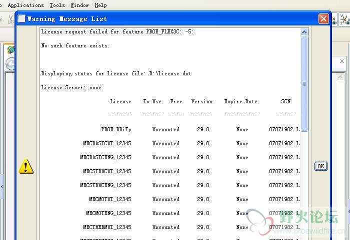

我安装的是笔记本,安装完成后运行时出现标题那样的错误“license  request  failed  for  feature   PROE_FLE3C:-5 ”

今天安装野火4M50又出现这个问题,应该不是版本的问题了哦,我是按视频教程安装的,应该没问题
请教:是不是我笔记本的问题,该怎么解决啊?我看了Pro/Engineer wildfire 软件下载、安装教程、常见问题贴索引
没有和我相似的问题。

回复楼上,我按照野火4M50视频教程安装的,安装应该没有问题,没有安装ptc license server
会不会是因为以前安装的版本没有删除注册表而出现的问题喃?
我把许可证文件移下位置,出现的是license request failed for feature PROE_FLE3C:-1
移动回去就解决了。
但是license request failed for feature PROE_FLE3C:-5这个问题没有看到论坛有人提到过。
期待强人帮组

启动后出现如下的画面
点OK,程序就自动关闭了
我机子是华硕笔记本电脑,配置一般,但是以前安装过野火3.0M010版本,一直可以用,在今年上半年的时候启动就出现这个问题,我以为你版本到期的问题,最近安装野火4.0M050也出现同样问题。

发表于 2008-12-29 20:39 | 显示全部楼层
移动回去完全正常,没问题?
发表于 2009-8-16 15:12 | 显示全部楼层
wildfire 4 m050换了一个许可证文件就解决了。
