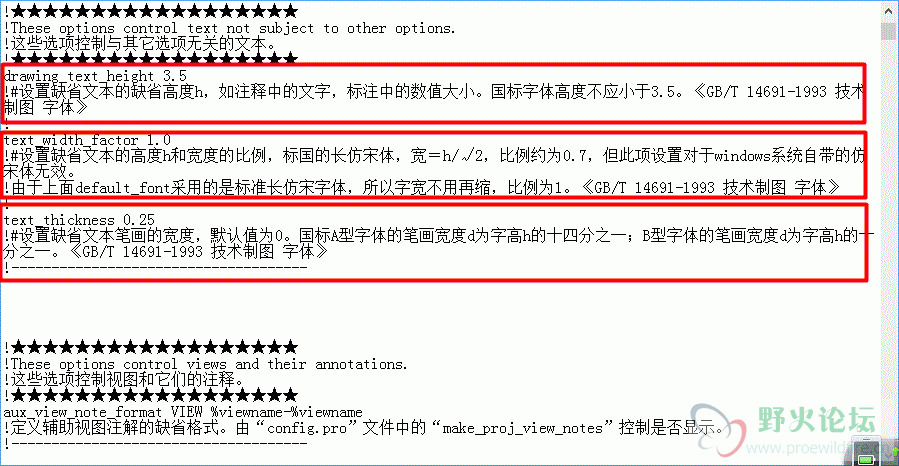

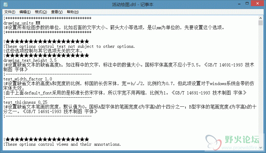

怎么我修改后 下次打开还是没有生效呢,是不是哪个步骤错了
586
831
发表于 2014-4-7 19:05 | 显示全部楼层
打开【活动绘图.dtl】文件,如果设置了,【drawing_setup_file】也设置正确了,估计是没有自动加载楼主设置的.dtl文件吧,图1是字体设置的内容

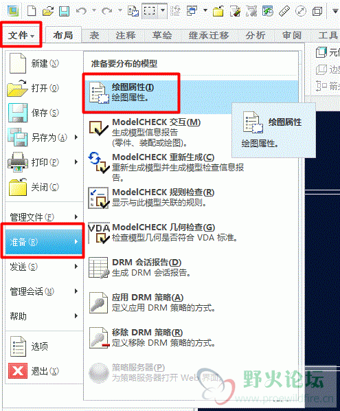

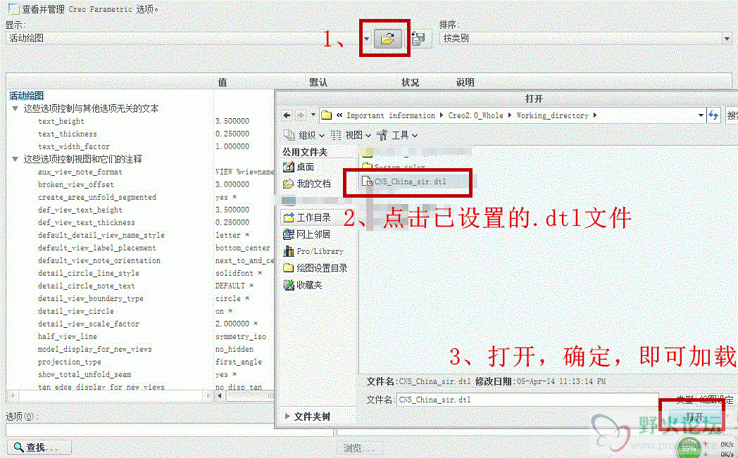

586
831
发表于 2014-4-7 20:03 | 显示全部楼层
laoyujay 发表于 2014-4-7 19:09
怎么自动加载???求教
以Creo2.0为例,见图
图2
图2
图3
图3

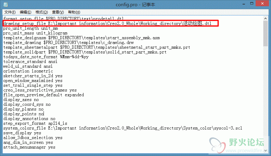

发表于 2014-4-10 10:56 | 显示全部楼层
laoyujay 发表于 2014-4-10 10:43
大师 下次在打开的时候怎么避免发生这个问题“如果使用以前的模板,新的配置文件是不会被调用的”
      试试下面的方法:
      1、将已设置好的【.dtl文件】的内容【Copy】到系统默认的【活动绘图.dtl】文件中并保存;
      2、设置: drawing_setup_file E:\Important information\Creo2.0_Whole\Working_directory\活动绘图.dtl(目录改成自己的)
      PS:最好将【活动绘图.dtl】放在【启动目录】中。
图1
图1
图2
图2
