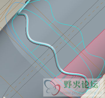

[求助] 为什么制作矿泉水瓶瓶身花纹的时候,我做出来的是凸起来的?,求大神指导。
发表于 2014-4-7 15:33 | 显示全部楼层 |阅读模式
proe4.0

发表于 2014-4-7 15:52 | 显示全部楼层
把步骤拉到特征的最前面再整成压缩包上传,这样能减少很多空间!上不了文件上个图片也可以!能清晰说明你想要的观点!

发表于 2014-4-7 16:44 | 显示全部楼层
如果都是曲面,那就合并
如果花纹是曲面,【瓶身是实体,那就实体化切除。
如果都是实体,那就把花纹改为曲面后实体化切除
