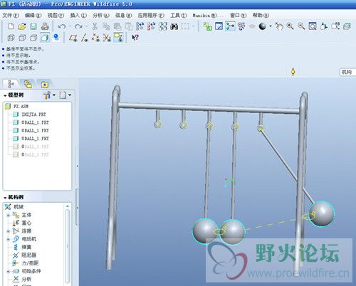

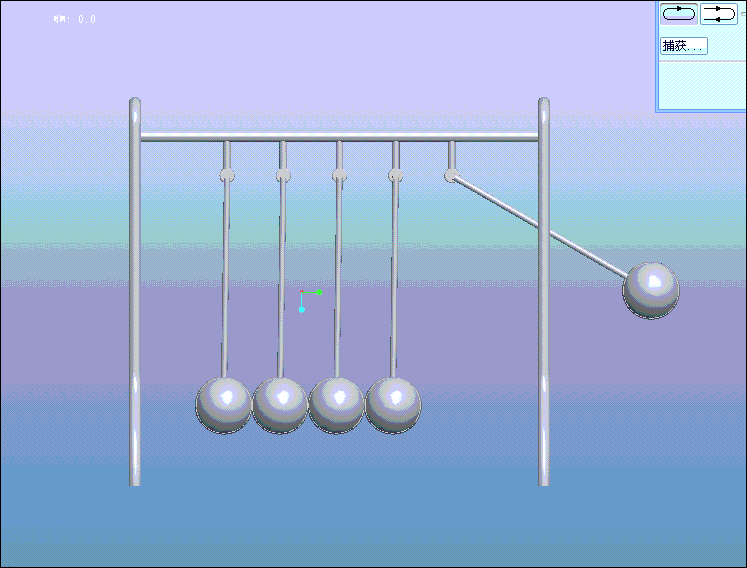

想做个物理连锁撞球,我的实例3个球就能仿真运动起来(像物理连锁撞球那样运动),而4个球就不能实现效果,中间的3个球会跟着摆动!!!也参考过论坛那个类似的PRT,除了与它的凸轮接触面方向不同之外,论坛PRT的凸轮面与旋转轴成90度的夹角,而我的凸轮面与旋转轴一样,其它的大部分结构都差不多,但始终自己实现不了,请会的教导下!!!谢谢

需要用关系,有人做过的,你搜一下吧。

可以试下3d接触连接
