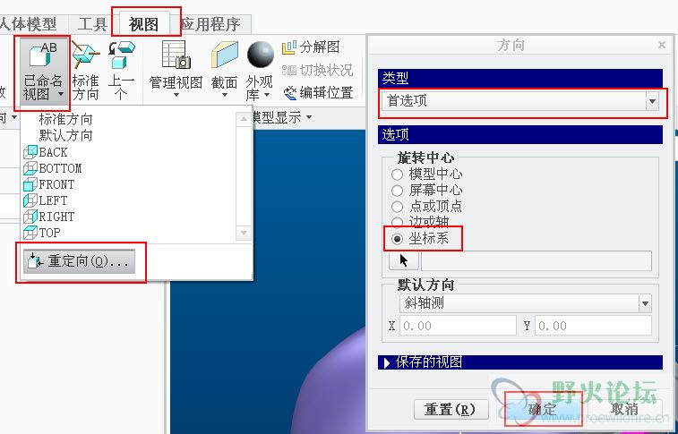

发表于 2014-4-7 16:48 | 显示全部楼层
可以设置,但只对当前有效,文件关了再打开又还原了。
所以一般都不去设置,直接把旋转中心关了,用鼠标中键旋转,鼠标在哪里中心就在哪里。

发表于 2014-4-7 16:53 | 显示全部楼层
这样设置:
视图——已命名视图——重定向——首选项——坐标系——确定。
