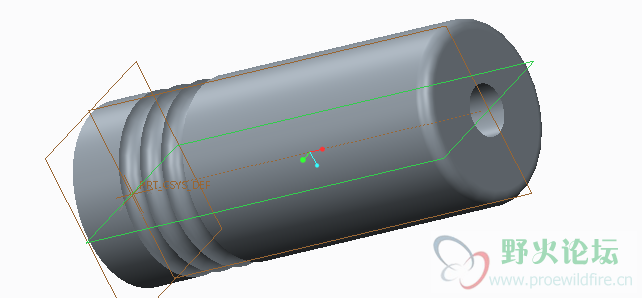

如图,我想构造一个与绿色平面平行的平面,在大圆和小圆之间,新手求教

新建一个【基准面】,选择绿色【基准面】,设置【偏移值】即可

当初的画法几何没学好,过一点且平行一面就能定你这个面
