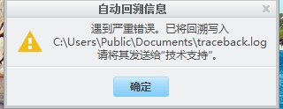

发表于 2014-4-6 12:44 | 显示全部楼层 |阅读模式

发表于 2014-4-6 12:55 | 显示全部楼层
用驱动精灵更新显卡驱动,再看是什么状况

发表于 2014-4-7 15:01 | 显示全部楼层
ocnfig有问题
新建个空文件夹作为启动文件夹。
