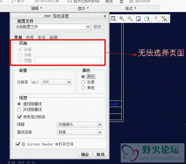

    请教一个问题:
    请问Creo2.0在做【工程图】时,想另存为【PDF】格式时,如何设置图纸页面大小,如A1,A2......谢谢大家!
PS:试了一下【虚拟打印】,只有A4的效果最好,其它的页面都感觉不是很好,而另存为【PDF】格式时,测试了一下页面效果比较好,但是页面大小不知道如何设置,所以只能转一种页面大小的。

试了一下,貌似保存副本为PDF格式时,默认的尺寸为A4横向,如果想换成A3,A2或者A4纵向怎么设置呢

终于找到原因了,是我自己做的【模板】的尺寸没有完全对应上,经过修改【格式文件】,现已解决,工程图【保持副本】为【PDF格式】,可以看到很清晰的【文字和线】。无需修改1楼图所示的页面,即可实现【打印预览】的效果。
