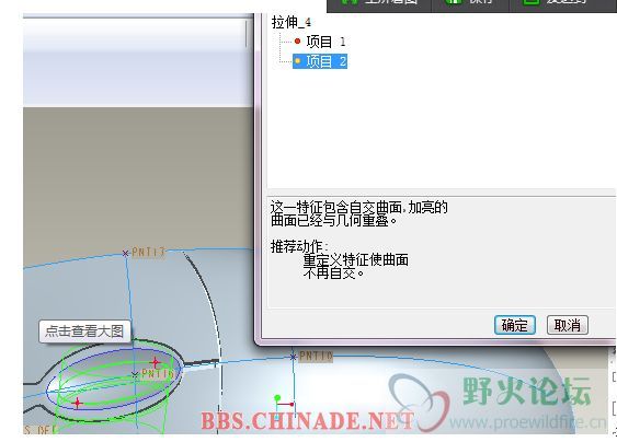

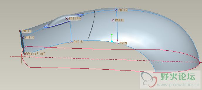

就是在做鼠标设计的时候  用拉伸进行去除  发现那情况     求大神解答啊!!!!!!!!!
如图
如图

发表于 2014-4-3 23:04 | 显示全部楼层
创建的拉伸特征放大或者缩小一点去减料,避免自交现象

发表于 2014-4-4 11:25 | 显示全部楼层
红点的地方曲面可能有收敛现象,或者有短边使得系统精度无法辨认,建议先回头修改曲面部分。

 楼主| 发表于 2014-4-4 12:26 | 显示全部楼层
那个不行啊  刚试了
44
该怎么修改?

发表于 2014-4-4 12:30 | 显示全部楼层
狂锛de蜗牛 发表于 2014-4-4 12:26
那个不行啊  刚试了
上PRT,给你改

发表于 2014-4-4 14:13 | 显示全部楼层
倒一小圆角试试。

 楼主| 发表于 2014-4-4 14:42 | 显示全部楼层
我直接搞上了  下面的拉伸部分就不知道怎么弄了
44
 楼主| 发表于 2014-4-4 14:53 | 显示全部楼层
就是那个 文件太大了  传不过来啊
