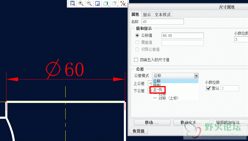

工程图标了公差以后怎样修改公差数值,上下公差

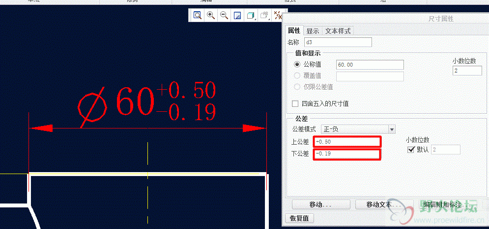

如图1,尺寸公差模式为【公称】,双击尺寸,如图2,将公差模式【公称】修改为【正-负】,修改图3方框所示参数即可
图1
图1
图2
图2
图3
图3

发表于 2014-4-8 19:40 | 显示全部楼层
先更改一下工程图里的配置文件:tol_display yes
然后再按照2楼的标注方式修改公差!

 楼主| 发表于 2014-4-23 18:26 | 显示全部楼层
非常感谢,学会啦
