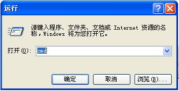

为答谢论坛中诸位老师耐心指点,发此帖,把我绕弯弯的地方说一说,希望对新手安装croe时有所帮助,因为对电脑系统不熟悉的人是容易丢三落四的。
我是在手提电脑上把Croe装成了。过程错误:
1.环境变量忘记设了;
2.许可证放置方法不对,我复制许可证所在文件夹的地址,而没添加后缀名,致使安装老是无法继续。其实只要拖入添加位置即可。
3.许可证制作时用宽带的ID,应当用本地连接的ID。
4.补丁打错了位置,没打到安装目录下的M080里,而是打到源文件里去了。
5、安装时装到c盘上去了,没仔细看提示内容。
用论坛上野火老师的“PTC Creo 2.0 M010~M070 正式版安装步骤图解教程(Win32&64)” http://down.proewildfire.cn/article/creo_setup/201207/29.html
细说我绕弯弯的地方:
1、        环境变量的设置:右击“我的电脑”——“属性”——“高级”——“环境变量”——“新建”——填入变量名lang ,值chs 。(完成)。

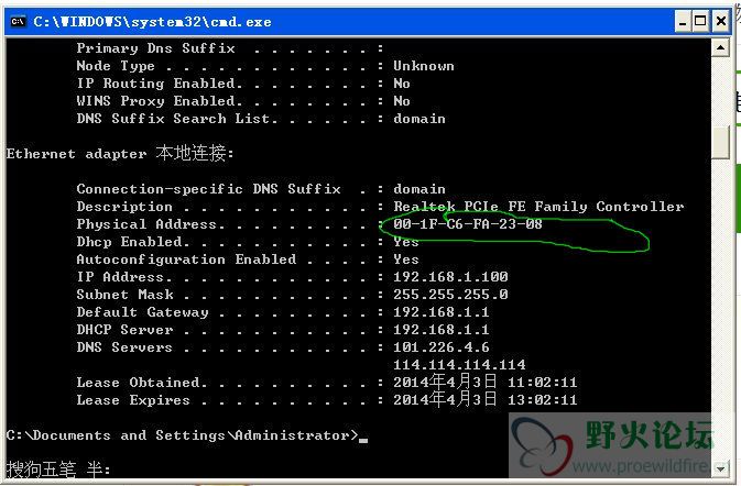

2、        许可证,就是电脑的物理地址,其制作方法之一:点击“开始”——“运行”——键入“cmd”,确定——在DOS命令框中键入“ipconfig all” ,回车。
另一种方法就是用论坛上的“全系列许可证生成器自动生成。Proekey2.0.rar (187.01 KB)” http://www.proewildfire.cn/thread-79263-1-1.html
3、        网卡ID 就是电脑的物理网址——就是本地连接的物理地址。我是新手,对电脑系统不是很熟悉的,因而,在这方面会绕弯弯。
4、        许可证放置插入的方法,是打开许可证所在的文件夹,直接将许可证拖放到添加许可证的框内即可。
5、补丁打错位置和安装到C盘,这两点是我不够细心,造成了瞎忙乎。安装过程中,每个界面上的文字信息都要仔细的看懂后,再进入下一步。
