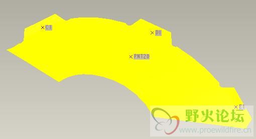

曲面展开,文件如下,曲面已经合并,并且用倒圆角过渡,展开成平面,参考点为PNT20。
用插入---》高级---》展平面组功能光提示特征再生失败。如何展开呢?

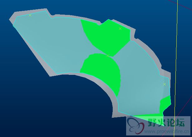

发表于 2014-4-2 14:13 | 显示全部楼层
绿色平面为展开平面、、、

 楼主| 发表于 2014-4-3 10:34 | 显示全部楼层
robing 发表于 2014-4-2 14:13
绿色平面为展开平面、、、
哈哈,谢谢,按照你的方法,展开是展开了。
可是问题是,展开后,材料明显短了很多,这个如何解决,因为要供钣金下料的时候使用,求指导!谢谢!

发表于 2014-4-3 11:21 | 显示全部楼层
这种不规则的曲面展开后面积肯定会变的,

 楼主| 发表于 2014-4-3 13:55 | 显示全部楼层
robing 发表于 2014-4-3 11:21
这种不规则的曲面展开后面积肯定会变的,
那如果只用里外两条曲线,然后边界混合,生成的曲面是不是直纹面(这个名词我也是做了这个工作才听说),这样的曲面如何展开?
或者说,这样的曲面展开面积变化最小呢?

发表于 2014-4-3 14:03 | 显示全部楼层
arj211 发表于 2014-4-3 13:55
那如果只用里外两条曲线,然后边界混合,生成的曲面是不是直纹面(这个名词我也是做了这个工作才听说), ...
通过曲面上的三个点创建一个平面,然后再做一个参考平面。这样展开后面积差可能会小一些。
