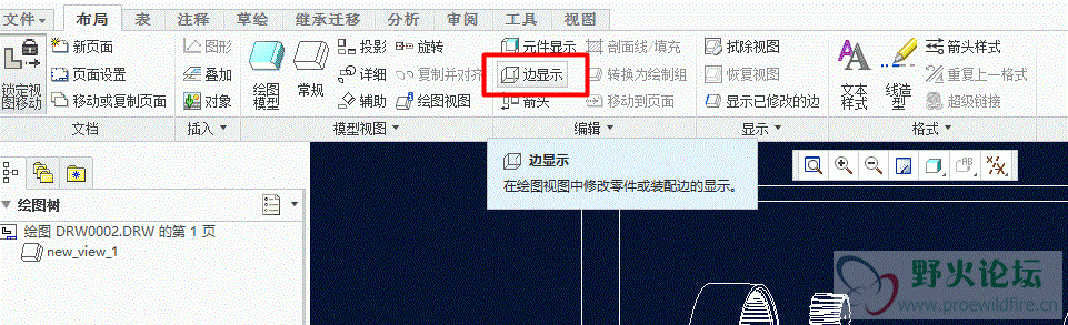

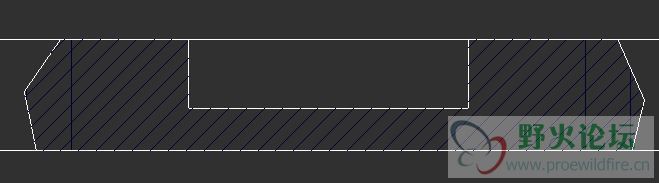

发表于 2014-4-1 23:31 | 显示全部楼层 |阅读模式
怎么解决??

发表于 2014-4-2 00:01 | 显示全部楼层

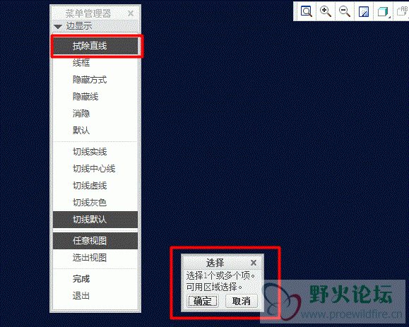

【边显示】 →【拭除直线】,选择需要【拭除】的【直线】,中键确定即可,如图
