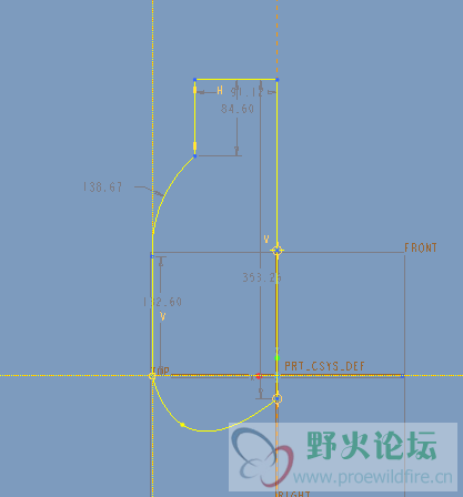

好像草绘图  ,在参照线上就会出现图上的问题。在参照线左边就可以。  但是图上的要求应该是能在参照线的的。 请高手指点下,谢谢。

你是把扫描轨迹跟 截面搞反了吧。。

特征信息里面会显示你的失败原因

去除点参照,标注该点与参照线尺寸为“0”.

我想是参照问题吧
