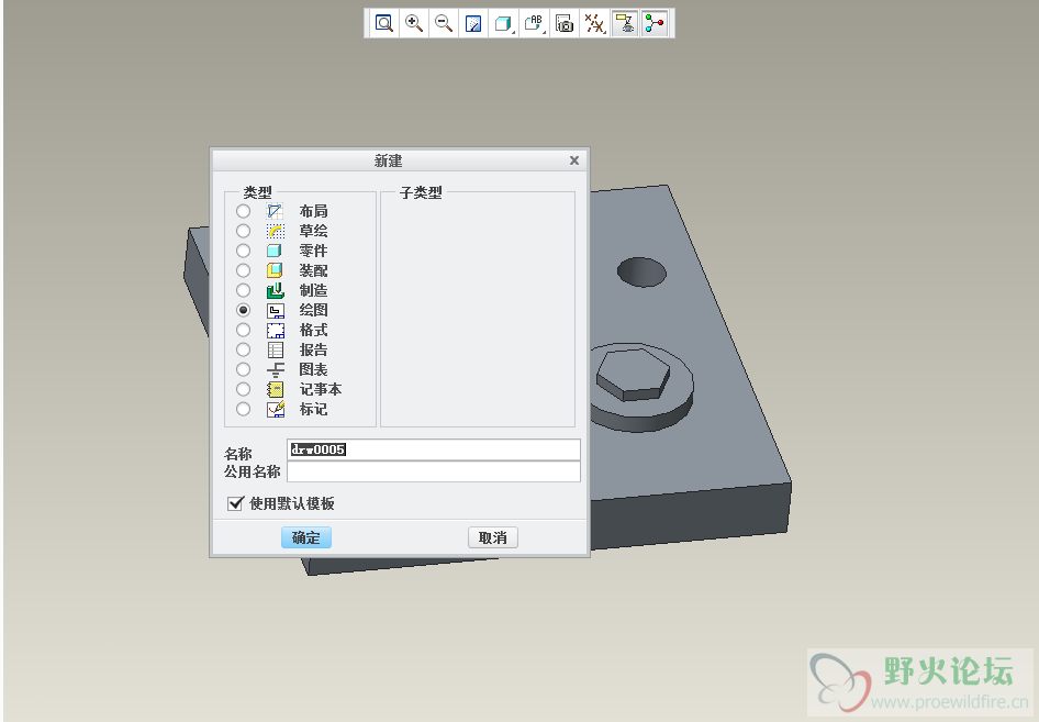

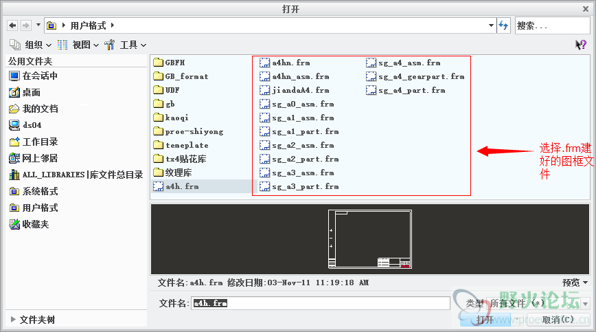

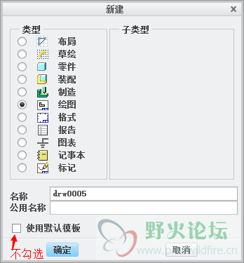

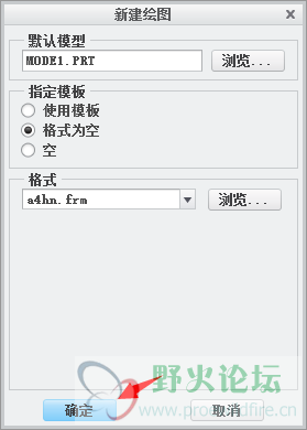

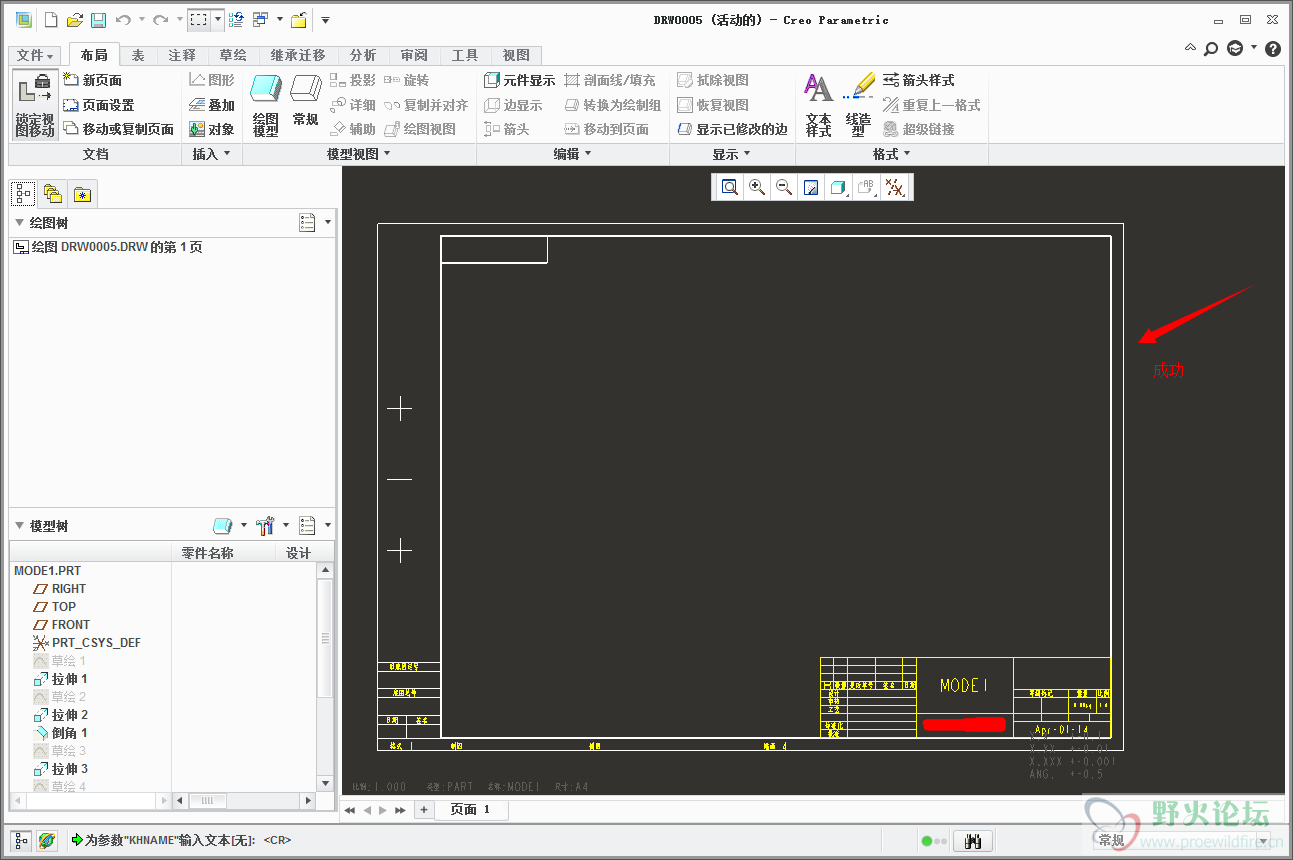

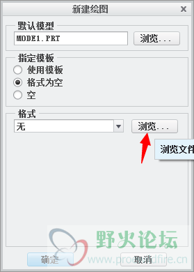

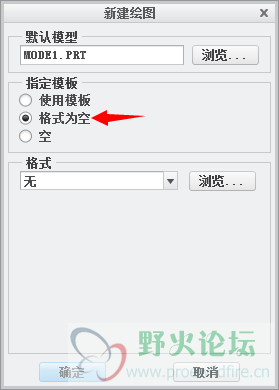

发表于 2014-4-1 14:33 | 显示全部楼层
看图

发表于 2014-4-1 16:14 | 显示全部楼层
首先你要有模板文件和相关联的标准图框,其次你的config要设置好路径,这是最基本的两点。

 楼主| 发表于 2014-4-2 21:59 | 显示全部楼层
学会啦,谢谢
