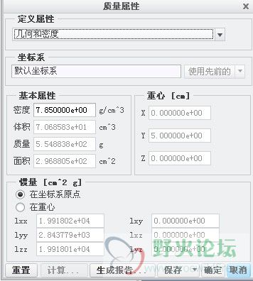

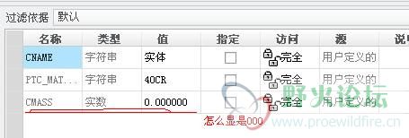

参数里为什么不显示重量

发表于 2014-4-1 14:21 | 显示全部楼层
1.png 看出啥区别没?

发表于 2014-4-1 14:35 | 显示全部楼层
要建立关系的

发表于 2014-4-1 20:36 | 显示全部楼层
cmass 是用户参数 , pro_mp_mass 才是 质量的 系统参数 ,
可以建立 关系  cmass=pro_mp_mass

发表于 2022-1-12 10:51 | 显示全部楼层
建立关系了也没显示什么情况
