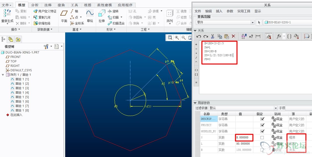

在creo中,画正多边形,如何通过参数设置后使多边形的边数可以随意调整。如下图。该如何在草绘中设置参数。

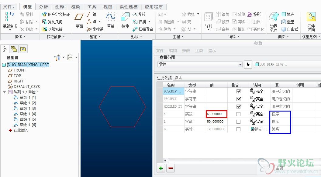

使用简单的关系式控制即可,给楼主做了个,不喜勿喷。
Prt见附件(Creo2.0)

 楼主| 发表于 2014-4-2 09:36 | 显示全部楼层
我的版本比你的低,无法打开你的文件,但看了你的截图,已经弄好,谢谢你!。

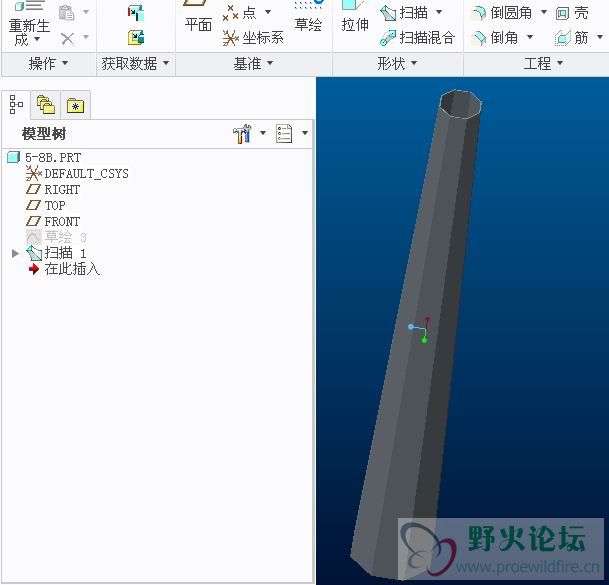

 楼主| 发表于 2014-4-2 10:04 | 显示全部楼层
但是,还是未能解决问题,我想的是在一个草绘中实现。因为我要进行可变截面扫描成弯曲的、大小有变化的正多边形管,我想用参数设置来任意调整边数的变化。

 楼主| 发表于 2014-4-3 17:10 | 显示全部楼层
其实我就是想画一个多边形的锥管,我希望这个边数是可编辑的、可任意修改的。修改后单边长度,展开长度,等等会自动变化。
