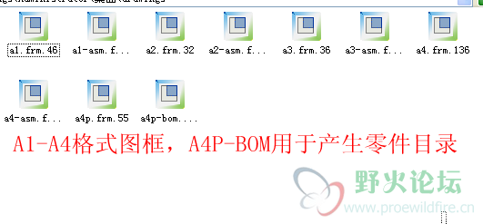

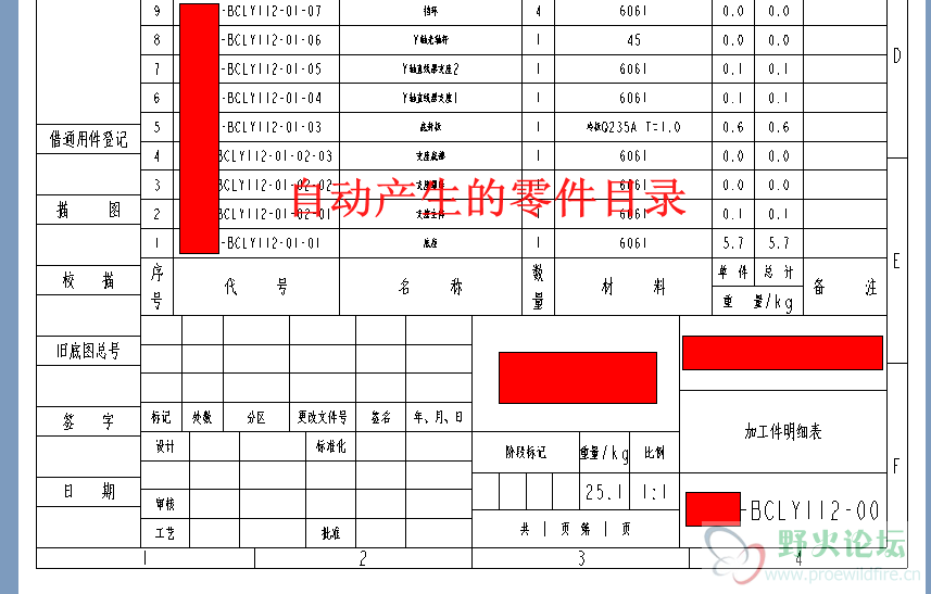

CREO2.0的符合国标的图框,完全按照国家制图标准制作的,里面包含能自动产生零件目录的
A4图框。我用的是软件默认的字体,请不要纠结于字体对不对的问题,请按照自己想要的的字体去设置。
假如你把drawings放在D:\drawings
就在config.pro中设置 pro_format_dir D:\drawings

字体都不对,还符合国标

直接用PROE出图,你认为用仿宋体好看吗??

直接用PROE出图,你认为用网上说的那些方法实现的仿宋体好看吗??

你要是想使用长仿宋体,除非你是购买正版软件让proe公司帮你搞,要不你就只能使用一般的字体。

别说字体的事了,看这样的图能符合国标吗?
