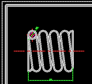

如何画这个弹簧。主要是不知道两头如何收紧。谢谢

两头直接拉伸切割!

可变螺纹
设置可变螺距

好的,试下先

先设变螺距,然后直接切除,反正两端也不是主要工作区间
