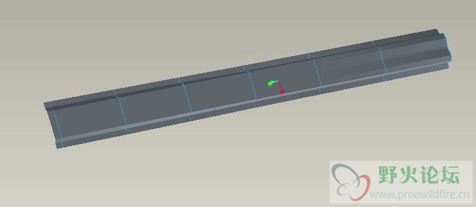

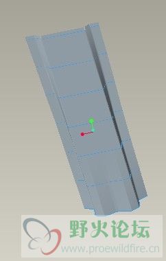

QQ图片20140331143205.jpg QQ图片20140331143157.jpg 轧辊成型时的每个成型截面通过边界混合后不能加厚到2MM,我们轧辊每一道次的截面逐渐成型成这个样子,后面还有很多道次,但我无法加厚或拉伸至两2MM,因为我们的板材是2毫米的板材轧成的,请前辈们指点迷津啊!有图呈上。也不知道轧辊料带成型是怎么弄出来的 ,我只能弄成曲面这个样子。F:\新建文件夹 (2)

你那些圆角 是不是在加厚指令之前?你加厚和拉伸前别加圆角指令~

不建议加圆角。
如果你要加厚草绘,建议放在钣金模板里面做,那个里面只要有直线就可以了。默认就可以加厚草绘的。

我是把“数据来自文件”/把辊花截面图直接插入草绘中再在另一距离的平面中再插入另一辊花,这样一段一段通过边界混合做下去。试着加厚时,最小厚度大于两毫米。是不是这个辊花截面不能做到自然成型,其中有拉伸料造成的。试着用“廷伸”命令也做不出来曲面不知为啥
