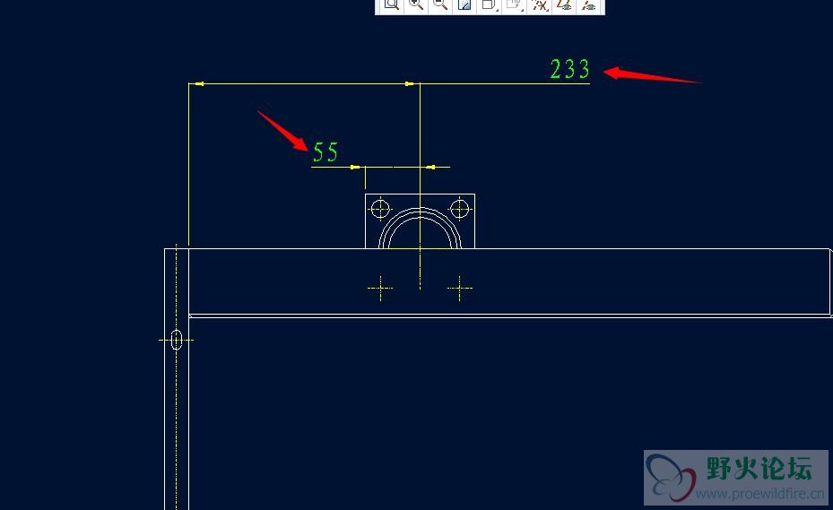

CREO2 M080 标注文字不在尺寸中间
如何设置参数??

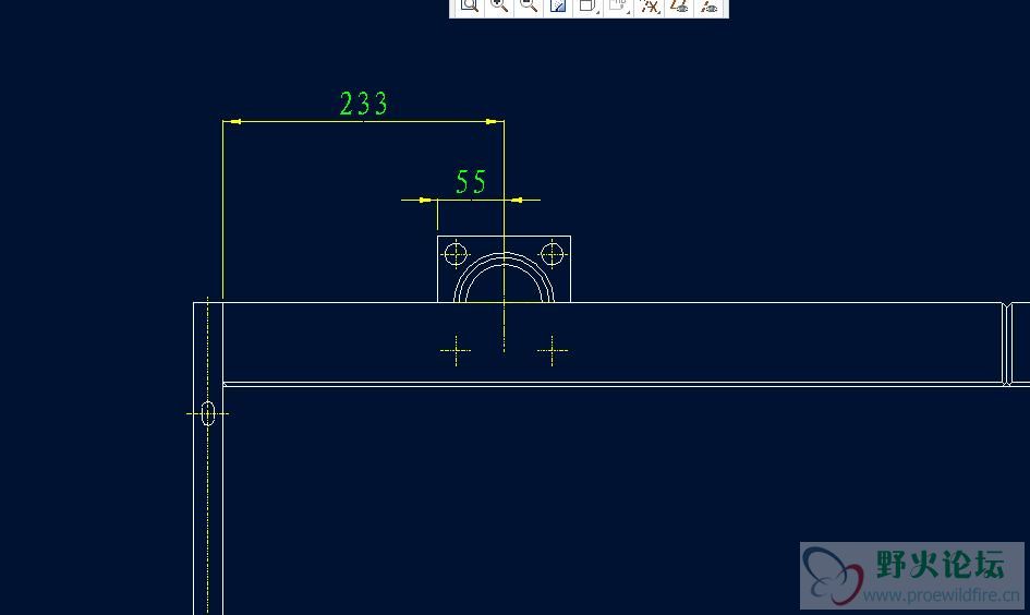

下面是手工调整之后的图。
大家有遇到过吗??标注需要用整理尺寸才行,太麻烦了。
希望高手帮忙吧

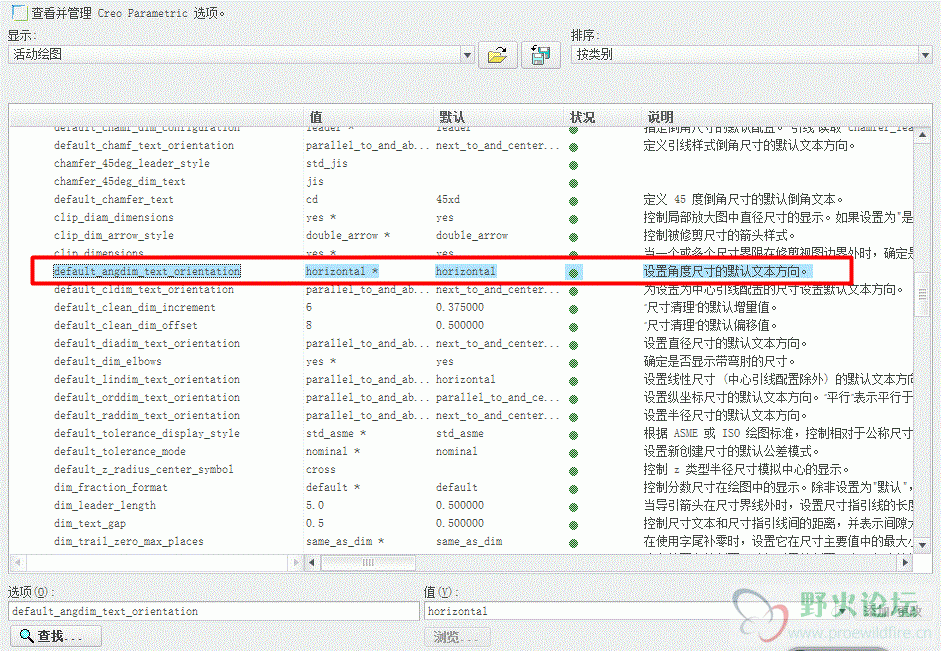

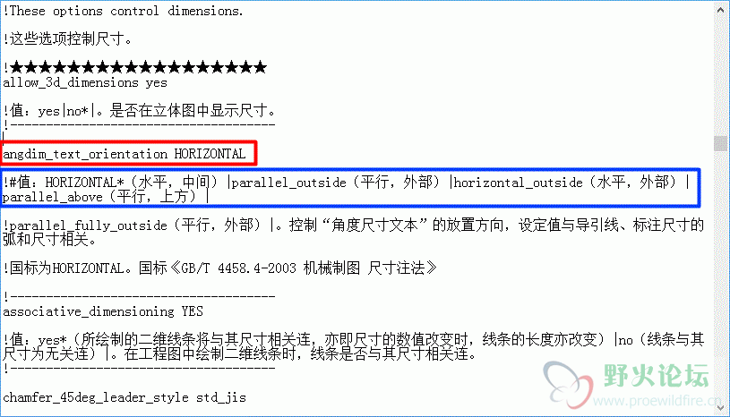

发表于 2014-3-31 20:18 | 显示全部楼层
试试以下的2种方法(任选其一即可),如图1、2
图1
图1
图2
图2
nizhen6007 + 1 热心助人,我马上测试一下。感谢分享。

 楼主| 发表于 2014-4-1 07:59 | 显示全部楼层
  感谢楼主分享。我之前设置的也是正确的。只是配置文件放错地方了。所以一直达不到自己想要的结果。
*.DTL配置文件一定要替换到 config里面设置的目录
