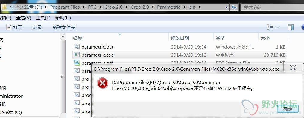

按步骤一步步正确安装的,也把补丁打上了。但是要打开软件的时候,弹出如下图的对话框,求大神指导如何解决
PS:电脑是笔记本,win7 64bit,软件已试过重装一次。
问题已经解决,安装包的问题,重新下载了一个M100的安装包,安装好后可用。

发表于 2014-3-31 12:59 | 显示全部楼层
还是没破解好,

发表于 2014-3-31 15:33 | 显示全部楼层
你是不是装了个32位的 c2.0?
 楼主| 发表于 2014-3-31 15:35 | 显示全部楼层
owl1990 发表于 2014-3-31 15:33
你是不是装了个32位的 c2.0?
装的是64位的,安装的时候还特意在自定义里看了一下。

 楼主| 发表于 2014-3-31 16:39 | 显示全部楼层
又重装一次,仔细看了一下,发现打补丁的时候这个没成功
File D:\Program Files\PTC\Creo 2.0\Creo 2.0\Creo 2.0\Common Files\M020\x86e_win64\obj\xtop.exe NOT patched - check if you already patched it?
难道是我的安装包的问题?
