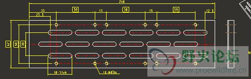

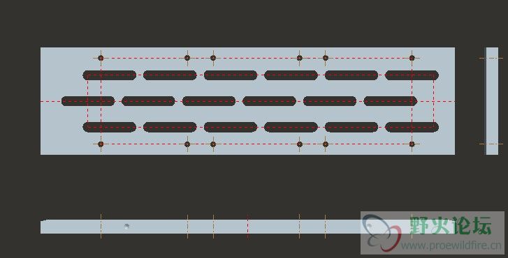

在这里先谢过大家。PROE工程图标注好,转给我同事打开,不显示尺寸。如附件
我同事PROE打开
我同事PROE打开
我自己PROE打开
我自己PROE打开

发表于 2014-3-31 11:15 | 显示全部楼层
根据我的实际经验,这个问题主要与ProENGINEER的版本有点关系!不知道你同事所用的ProE是否是比你用得版本要旧一点呢?比如你用ProE 4.0M220,而你同事采用ProE 4.0M170.
以上建议,供你参考解决问题!

发表于 2014-3-31 11:26 | 显示全部楼层
还有,你俩的config文件是否一样?绘图文件是否一样?这都要考虑

 楼主| 发表于 2014-3-31 11:35 | 显示全部楼层
ceshingoe 发表于 2014-3-31 11:15
根据我的实际经验,这个问题主要与ProENGINEER的版本有点关系!不知道你同事所用的ProE是否是比你用得版本 ...
我用 PROE 4.0M050,我同事用PROEM140

发表于 2014-3-31 22:21 | 显示全部楼层
拷一个相同的 config.pro过去试试
发表于 2014-4-2 08:49 | 显示全部楼层
建议检查显示设置是否相同!

 楼主| 发表于 2014-4-2 17:23 | 显示全部楼层
config.pro ,不同。因为不想用别人的配置文件。现在主要是想查明具体是哪个设置出问题了。

 楼主| 发表于 2014-4-2 17:24 | 显示全部楼层
config.pro  不同。因为不想用别人的配置文件。现在主要是想查明具体是哪个设置出问题了。然后根据实际情况更改某个设置。
47499
发表于 2014-4-2 19:46 | 显示全部楼层
你拷贝过去如果好了,那你对比下选项不就行了
