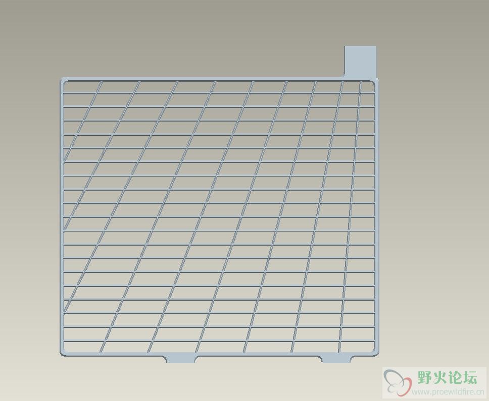

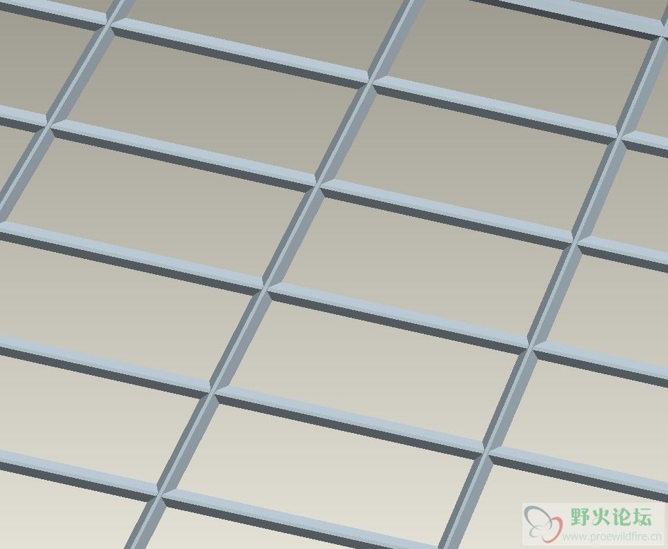

像这种每一横条 尺寸都一样用阵列。。但是每一条斜条截面尺寸都一样,但是长短不一样。每一条斜条之间也不是平行的,有什么办法阵列或者同时选这这些线进行扫描。。一条一条重复的话太繁琐了,本人新手,,求大神啊,

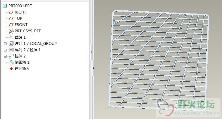

发表于 2014-3-30 18:54 | 显示全部楼层
尺寸阵列,主要是选择参考,阵列时选择要变的尺寸,建议找相关视频看下
11.prt.part1.rar

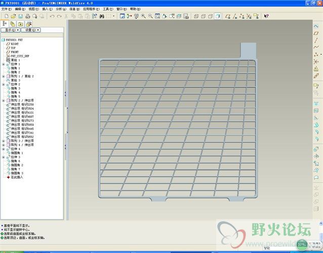

我的是4.0 的打不开prt.能不能转换下

发表于 2014-3-31 12:20 | 显示全部楼层
那个就是4.0的,打开后把在此插入拉到最后即可
