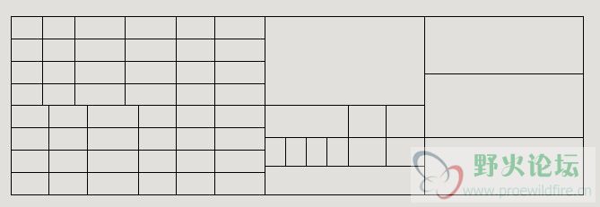

像国标的标题栏,我没办法用一个表格画出来,只能用几个表格分开来画,如图中所示的其中一个.请问有办法用一整个表格画出来吗

PROE里做表格比较麻烦,你可以在CAD中把表格做好然后直接转到PROE中即可

我想的话能不能全部用proe一个软件就行了,不用autocad啊,是不是工程图proe目前还少不了cad的帮助呢?

回复 3# 的帖子
两个混用的画效果会好很多····

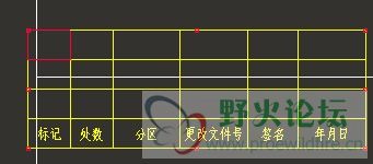

在PROE中也可以做表,如图片
只是在CAD中编辑要方便一些而已,(个人习惯而已)

画出所有的行和列,合并单元格就行了
