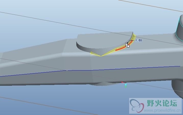

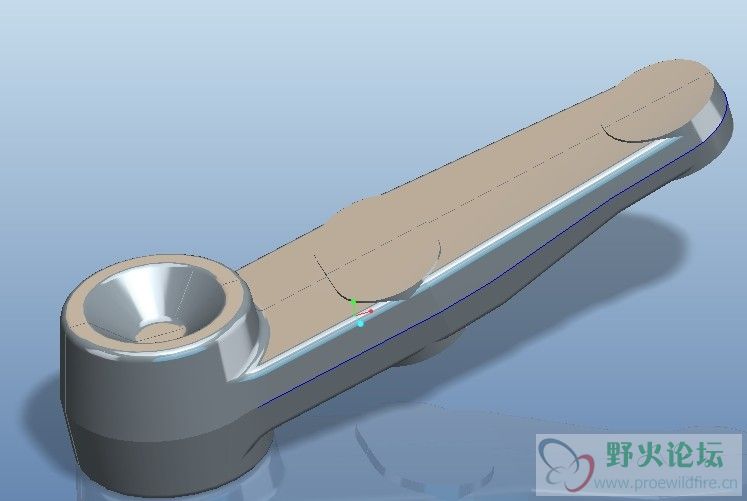

发表于 2014-3-30 07:01 | 显示全部楼层 |阅读模式
这个可把我难到了,,,,师付们,你们能看看,问题出在什么地方了吗?谢谢!
倒圆角失败!
倒圆角失败!
倒圆角失败!
倒圆角失败!

发表于 2014-3-30 08:59 | 显示全部楼层
和下边的圆角调换下顺序

发表于 2014-3-30 19:41 | 显示全部楼层
要用可变圆角

发表于 2014-4-1 16:28 | 显示全部楼层
圆角时候添加圆角半径,交点处半径设成0.001试试

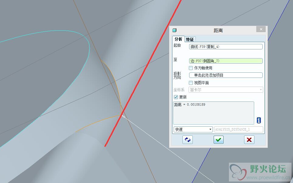

发表于 2017-1-9 12:12 | 显示全部楼层
你把图里倒圆角7掉成R1就可以了,原因是因为有间隙,看图

发表于 2017-1-10 22:54 | 显示全部楼层
先镜像玩再倒R角
