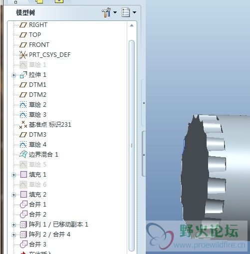

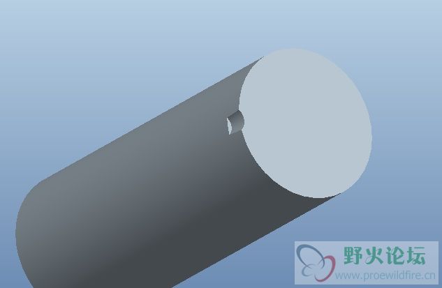

proe建模过程中,通过曲面合并建立的模型,阵列后出现错误,求大神指点,或者有没有其他的办法,将图中的凹陷阵列

拉伸曲面,先阵列再合并。

按你原图做的,不过建议你用楼上的方法,先阵列后合并
11.prt.zip
