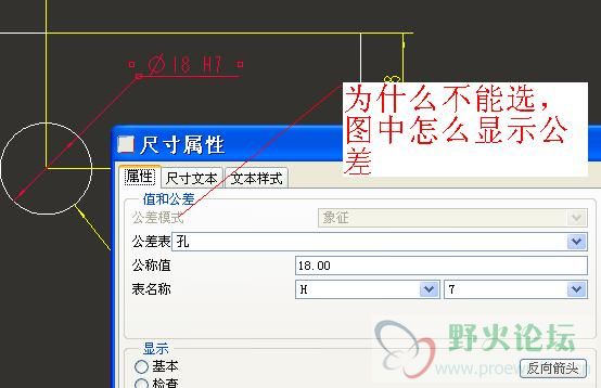

孔的标准公差如何显示,如下图为何只显示H7,不显示值呢

tol_display yes
设置公差的显示

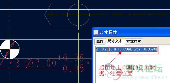

发表于 2008-9-23 11:35 | 显示全部楼层
也可以这样设置:在文本后面加上  {1++0.05@#}{2--0.05@#} 注意修改公差大小如下图

 楼主| 发表于 2008-9-23 20:51 | 显示全部楼层
tol_display yes
tolerance_standard iso
以上为我的配置,结果如我发的图,不显示公差值.楼上的标注方法可以实现,但对于标准公差还得查手册太麻烦.烦请版主试一下,我用的proe4.0 040

发表于 2008-9-25 20:06 | 显示全部楼层
多点几下嘛
在你的图中公差表——孔
下拉菜单里选选一般、无看看有什么不同
我不是版主,只是一个学习者。
多看贴、多思考、多尝试、多实践,问题的答案就在自己手中……

 楼主| 发表于 2008-9-25 21:41 | 显示全部楼层
多谢几位提醒,我会用了
