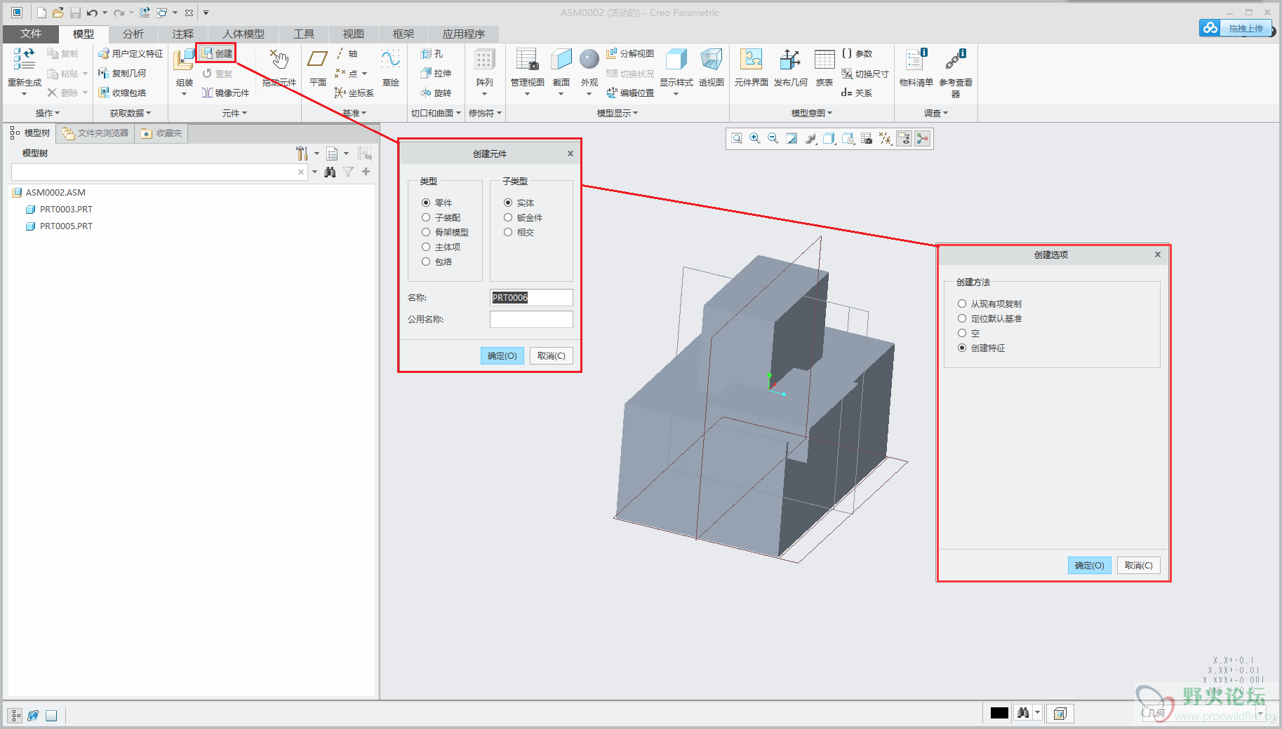

在Creo2的零件建模中,多出了Attached & Un-attached选项,但每次选了Un-attached,都无法建立独立的特征,还是回到attached状态,如下图。
请问有什么办法可以让它Un-attached呢?谢谢!

发表于 2014-3-28 17:55 | 显示全部楼层
改用装配的形式就不是合并的了

 楼主| 发表于 2014-3-28 18:51 | 显示全部楼层
就是想用零件表达这种不合并的情况,像用solidworks做焊件。这样建模可以方便很多。

发表于 2014-3-28 18:52 | 显示全部楼层
两个选项只是预览的效果而以,不是实际生成实体的,CREO还不能在单个零件实现多实体

 楼主| 发表于 2014-3-29 06:19 | 显示全部楼层
原来是这样,看来概念没有改,多谢了!

发表于 2017-7-1 14:10 | 显示全部楼层
看来是除了用装配没办法了,但是画铁架、木架类的,就是用许多铁条、木条,如果用装配太麻烦了,不用装配,小组件的几个铁条一接触就连成一体,中间的接触线没办法体现啊。
