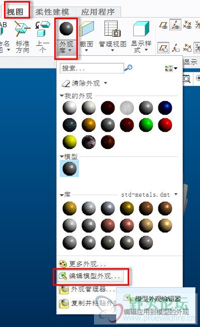

CREO2.0组件中如何将某个零件设置成透明

外观赋予玻璃材质就好了

发表于 2014-3-28 19:54 | 显示全部楼层
视图——外观库——编辑模型外观。
在弹出的编辑器里拖动“透明”滑块,或者直接输入数值。
论坛短消息功能不是用来求助的,有问题直接发贴或者跟贴。
