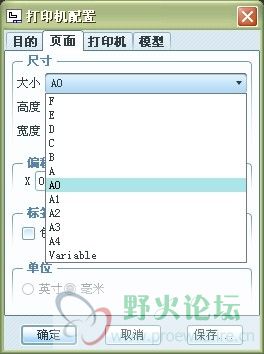

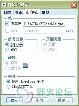

在每次打印工程图时都要去设置两张图上的选项,如果图纸多的话那麻烦,有没有什么方法可以不要去点。我知道一点页码范围打印。
其中图上的尺寸大小选项中只设置a3和a4,我设置了paper_size_allowed a3 a4 保存后重起proe,再去打印怎么那个选项没有变,还是有很多其他a1,a2等等。偏移量是plot_translate 1 1 default。第二张图上的字体“勾选所有字体”不知道对应的命令是什么,希望论坛大神指点一下

设置打印文件pcf
