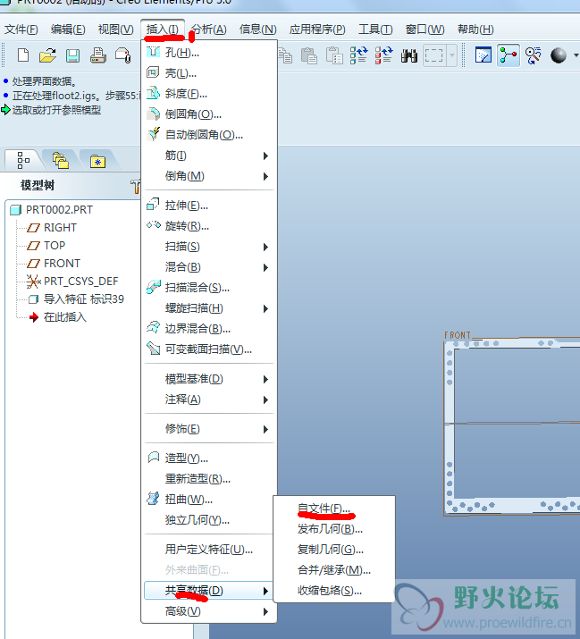

第一种方法可以自己添加一个
第二种方法为新建一个空白的实体然后 插入》共享数据》自文件把你想抄的文件插入到新建的文件中来

图层里是不是隐藏了,如果没有就把上面三个基准删除掉,把插入放置特征前面,再点击创建基准工具
