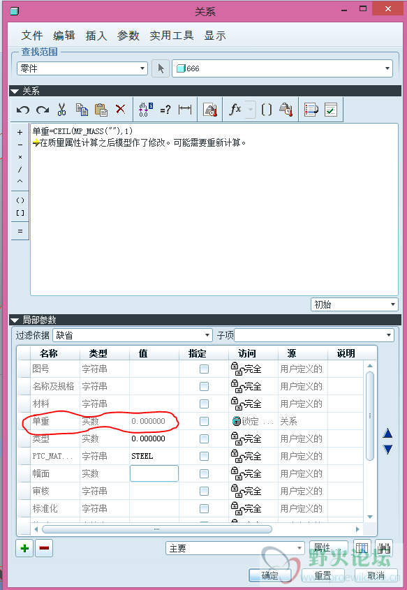

如图,关系中单重已经指定,可是在参数中的单重始终为0,再生过了没有任何变化,现在我的电脑系统是win8.1,软件是proe5.0,忘有知道的高手解释下

我的是这样的

应该是&pro_mp_mass,&表示引用内部参数pro_mp_mass.

单重=pro_mp_mass,单重始终还是0,应该是系统兼容问题

应该是:MASS=MP_MASS("")
