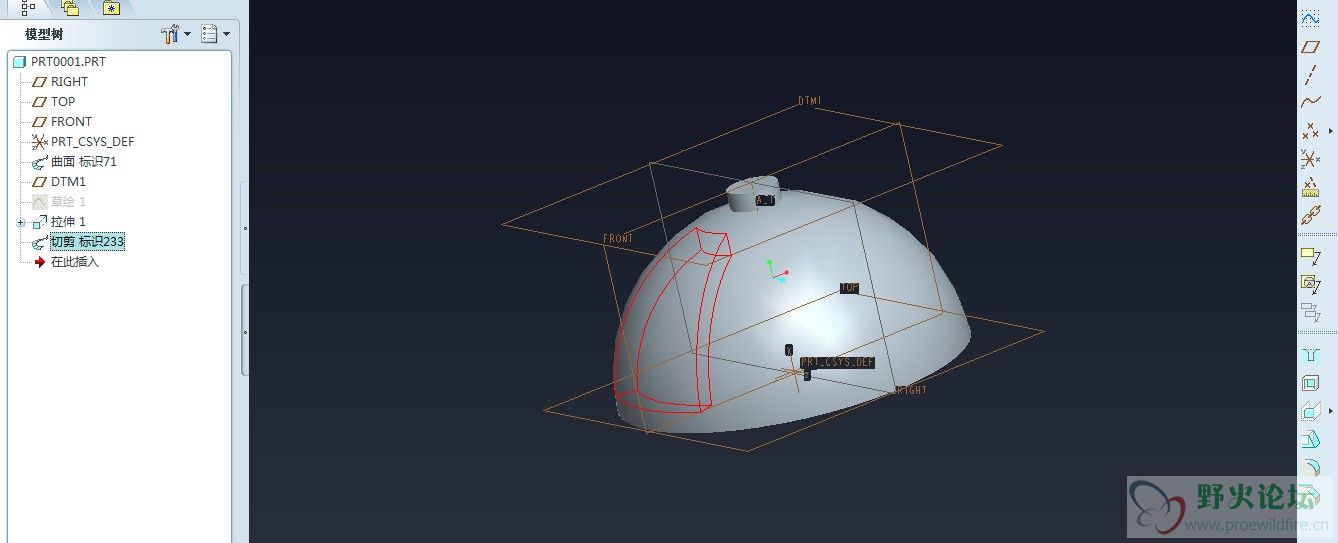

我已经使用了 扫面切口   可是就是切除不了  希望给我这个初学者一个解答谢谢

目测半圆是曲面
第二个切口用的实体?

就是先画了扫描路径  然后定义了截面   确定后就是发现切除不了  不知道怎么弄  今天刚学的  这是课后习题

曲面木有实体化,你用实体切除肯定是不行的

楼上正解,楼主做【拉伸】切除的时候,可以选择【拉伸】成【面】,然后再【去除材料】!

保证切除前的物体是实体即可

嗯   刚刚看了下  原来是个空壳  怪不得切除不了  谢谢大家
